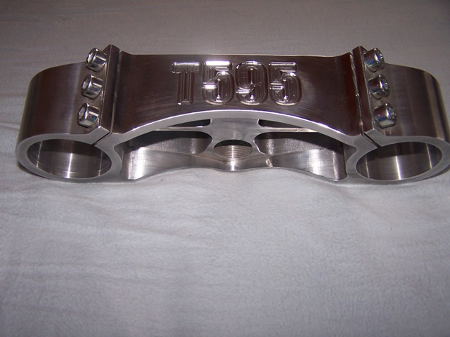

Knuddelbär Geschrieben 9. September 2010 Autor report Geschrieben 9. September 2010 Habe grade ne Teilelieferung bekommen...soll heissen, dass es heute Abend wars. wieder einmal Fotos gibt. Zum Tank, ich werde mir einen aus Aluminium machen lassen!! Zitieren
